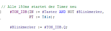

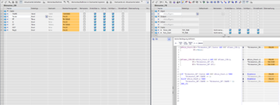

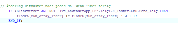

Geht mir auch so. Da habe ich aufwendig das Programm gemalt, derweil sind schon viel mehr Beiträge gekommen.Das kommt davon, wenn man so langsam ist und tausende von Beiträgen eintrudeln, während man noch am Tippen ist.Sorry!
Die Variablen des FB_Progressbar
VAR_Input
Input : Bool //der Eingang Fusstaster
VAR_Output
Output : Word //Ausgabe Bitmuster
VAR //(Static)
Ausgabewert : Word
Takt : TON_TIME
Puls : Bool
FPM : Bool //Flankenhilfsmerker
VAR_TEMP
TempWord : Word
Die Spezial-Forderung beim Loslassen habe ich auch übersehen und habe jetzt auch keine Lust, das noch mit einzubauen. Das zerstört die ganze "Schönheit".
Diese Forderung halte ich für Quatsch. Der Wert vor dem Loslassen wurde ja schon gesendet. Und wie lange soll der letzte Wert stehen bleiben? Soll da auch noch irgendwann wieder ein Wert 0 gesendet werden?Ach ja. Sobald der Bediener den Fußtaster wieder loslässt, soll ich das "fertige" Bitmuster nochmal an das Leitsystem senden.
Wenn der Wert nicht nur vom Partner gepollt wird. sondern aktiv gesendet werden soll, dann ist das am einfachsten zu realisieren, wenn man immer dann sendet (ein Sendeauftragsbit erzeugt), wenn der Wert sich ändert. Das läßt sich arelativ einfach noch einbauen.
