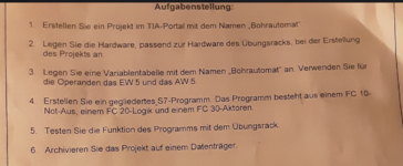

Hallo liebe erfahrene ich bin anfänger beim SPS programmierung und habe ein Aufgabe bekommen die ich programmieren soll aber ich weiß nicht womit ich anfangen kann, ich hoffe kann mir jemand helfen die erste Schritte zurealieseren.

Ich habe versucht im Schrittkette aber leider nicht erfolgreich die beginnschritte waren für mich schwer und auch die Not- Aus weiß nicht wie ich es realisiere
Zeig doch einfach was du schon gemacht hast und dann stelle konkrete Fragen dazu. Wir antworten dann gerne darauf und erklären es.
Genau den Ansatz fehlt mir also wo ich genau anfange fehlt mir schwer...
Der erste Schritt wäre, den Ablauf stichpunktartig zu notieren. Lies dir dazu die Aufgabenstellung immer wieder aufmerksam durch und überlege dir genau den logischen Ablauf. Viele Varianten wird es ja nicht geben. Überlege dabei, an welcher Bedingung du erkennst, das der jeweilige Schritt abgearbeitet ist. Danach kann direkt der nächste Schritt starten. Der erste Schritt ist bestimmt eine Startbedingung, im einfachsten Fall ein Taster? Dann erfolgt vielleicht die Abfrage der Grundstellung? Anschließen vielleicht, ob ein Werkstück vorhanden ist? Aber das geht bestimmt aus der Aufgabenstellung hervor, ich habe sie nicht gelesen. Dann müsstest du wissen, mit welchem Werkzeug du die Schrittkette programmieren möchtest. Im TIA-Portal wäre Graph der klassische Weg. Möglich wären aber auch alle anderen wie AWL, SCL, FUP und KOP.
Ja steht zwar alles da aber ich kann nicht mit schrittketten arbeiten und weiß nicht wie es man tut
Da steht doch auch nichts von Schrittkette!
1. Erstellen Sie ein ProJekt im TIA-Portal mit dem Namen „Bohrautomat"
2. Legen Sie die Hardware, passend zur Hardware des Übungsracks bei der Erstellung des ProJekts an
3. Legen Sie eine Variablentabelle mit dem Namen „Bohrautomat" an. Verwenden Sie fur die Operanden das EW 5 und das AW 5.
4. Erstellen Sie ein gegliedertes S7-Programm.
Das Programm besteht aus einem FC 10 - Not-Aus, einem FC 20-Logik und einem FC 30-Aktoren.
5. Testen Sie die Funktion des Programms, dem Übungsrack.
6. Archivieren Sie das Projekt auf einem Datenträger.
Evtl. einmal ein Struktogramm der Aufgabenbeschreibung erstellen und dann diese Logik in FC20 eintippen.
Im FC 30 werden dann z.B. Merker auf die Ausgänge (Aktoren) gelegt.
ja Tia portal und nur in Fup kann ich programmieren aber wie du gesagt hast erst eine Schalter dann die Grundstellung aber leider es gibt ein Satz wo ich nicht genau verstehe was damit gemeint ist der schritt mit dem Blech .
Liebe grüße
... aber leider es gibt ein Satz wo ich nicht genau verstehe was damit gemeint ist der schritt mit dem Blech ...
Der Schritt mit dem Blech? Fange doch einfach mal mit dem Schritt 1 an, der ist noch ohne Blech. Vorher wäre es für dich auch sehr hilfreich, wenn du dir eine kleine Skizze als "virtuelles Modell" anfertigst und dort alle Aktoren und Sensoren einträgst. Papier und Bleistift wirst du ja bei dir haben? Gewöhnlich wird so etwas mit der Aufgabenstellung mit geliefert.
