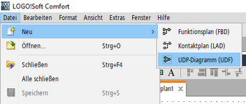

Ich habe mir jetzt deine Schaltung angeschaut und finde sie viel durchdachter als meinen Ansatz. Der Ablauf, die Blockierung und die Rückmeldung ist so gut gelöst.Danke und Hut ab!! Ich habe nur ein paar Fragen in der Hoffnung was dazu zu lernen. Wie genau hast du den UDF erstellt? Taktmerker B013 ist für blinken der Meldeleuchten "Reset" zuständig? Ich sehe, dass ich 4 Relais brauche für die Motoren. Beide 24V Meldeleuchten fürs Rücksetzen kann ich ja direkt auf Ausgänge der LOGO geben.

Ein UDF erstellt man so:
Klicke einfach mal mit der rechten Maustaste auf das UDF.
Das UDF wird geöffnet und Du siehst die Logik - und kannst sie natürlich auch ändern.
Klicke auf "UDF-Eigenschaften bearbeiten", und Du siehst die Ein-/ Ausgaben des UDF. Es sind max. 8 Eingaben und max. 4 Ausgaben zulässig !
Dort kannst Du Übergabe- Parameter einstellen.
Manche Leute sagen, UDF's sind was für "Faulpelze".
Ich sehe den großen Vorteil darin, dass man sich nur einmal um ein Problem - z.B. um die Ansteuerung eines Motors (o. Sensor ... oder ... oder ) kümmern muss und gleiche Probleme mit einer UserDefinedFunction lösen kann. Der größte Vorteil liegt darin, dass man immer dieselbe Anschaltung hat und das Programm eine viel einfachere optische Struktur erhält.
UND ... läuft eine Lösung mit dem UDF nicht, laufen die anderen 8 Aufrufe auch nicht, man muss nur einmal zentral nachbessern. :)
