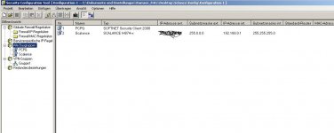

Hallo Leute,
Brauche Hilfe bei der Konfiguration eines Scalance M874-3.
Was funktioniert:
Sclance ist von extern über die externe IP erreichbar.
Sclance ist von internen Netz erreichbar.
Scalance vergibt den internen PCs IP Adressen.
Es kann intern ins Internet gegangen werden.
Was noch nicht funktioniert:

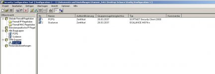

VPN Tunnel zwischen PC und Sclance um über diesen auf die Steuerung / Touchpanel zukommen.
Ich habe schon probiert im SCT den Scalance einzufügen und einen SoftnetSecurityClient. (Siehe Bilder)
Habe diese beiden auch in die VPN Gruppe gezogen.
Bei Laden habe ich aber schon das Problem:
# Es sind VPN-Gruppen konfiguriert, die ausschließlich Baugruppen enthalten, die untereinander keine Verbindung aufbauen können.
Gruppe1: Die VPN-Gruppe beinhaltet ausschließlich Server-Baugruppen. Fügen Sie der VPN-Gruppe mindestens eine Client-Baugruppe hinzu.
Was muss ich einfügen, damit ich mich über den Softnet Security Client nachher verbinden kann????

Hast du denn wirklich noch einen SSC 2008 - und wenn ja auf welchem OS läuft der?
Zieh mal testweise einen S6xx in die Gruppe, dann müsste diese Meldung verschwinden.
Siemens schreibt zur 2008er Version:
SIMATIC NET INDUSTR. ETHERNET SOFTNET SECURITYCLIENT EDITION 2008 SW ZUM AUFBAU VON SICHEREN IP BASIERTEN VPN-VERBINDUNGEN VON PC/PG ZU NETZWERK- SEGMENTEN, DIE DURCH SCALANCE S ABGESICHERT SIND. SINGLE LICENSE F.1 INSTALLATION R-SW, SW + ELEKTR. HB AUF CD 5-SPRACHIG (D,E,F,I,S); FUER 32BIT WINDOWS XP PRO+SP1..3
Da steht nichts mit Scalance M Baugruppen.
Habe mir von Siemens die aktuelle Version geholt. Lies sich konfigurieren.
Habe die Zertifikate in den Sclance geladen und sämtliche Einstellungen laut der erzeugten TXT file.
Leider noch immer keine Verbindung.

Wenn ich auf die Tunnelübersicht klicke, ist die Verbindung Rot und der Scalance kann nicht angepingt werden.
Laut Log hat es was mit dem Zertifikat auf sich.
Aber was bedeutet das: 04/07/2014 16:04:52
Apr 7 15:04:46 01[CFG] <DERF|4> constraint check failed: RULE_CRL_VALIDATION is SKIPPED, but requires at least GOOD
Bei einer Authentifizierung mit Zertifikat, möchte er wahrscheinlich vorher bei einer Zertifizierungsstelle (CA) prüfen dass dein Zertifikat nicht ungültig ist.
Und er kann wohl keine CA anfragen, warum auch immer. Ich würde mal nach einer Einstellung mit CA suchen, und gucken ob man da was anpassen kann/muss.
Sodala. Nach einer seehr langen Nacht funktioniert mein Tunnel jetzt.
Ich komme auf den Sclance und ein TP. Aber nicht auf die CPU.
Ideen, auf was ich da noch aufpassen muss?
Router habe ich bei der CPU eingetragen.
Wenn ich auf dem Scalance einen Ping zur CPU anstosse, wird dieser fehlerfrei ausgeführt.
Vom Remote PC aus funktioniert der Ping aber nicht.
