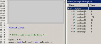

habe hier eine Funktion die die Byte´s zu einer Real-Zahl wandelt. Ich glaube du mußt durch das Siemens-Byte-Swapping bei Array-Element [3] dein Byte 1 (66), bei Array-Element [2] dein Byte 2 (170) anschreiben, dann sollte 85 rauskommen.

dieses Bild zeigts noch mal...
Ist dann wahrscheinlich ein Big-Endian/Little Endian Problem, d.h.
Byte.0 mit Byte.3 tauschen
Byte.1 mit Byte.2 tauschen

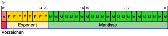

Hallo enter, das ist eine selbst geschriebene Funktion, den Quellcode hast du ja. Das ganze geht natürlich auch umgekehrt. Im Anhang mal ein Bild wie eine Real-Zahl Bit für Bit ab gespeichert wird. Mit dem Pointer in der Funktion änderst du praktisch nur die "Sichtweise" auf die Bits, sodass diese als Real-Zahl interpretiert werden.
