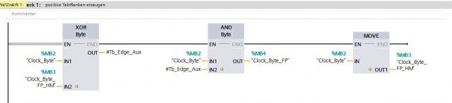

Moin M2k1,
du könntest von Deinen Triggerbits Flanken erzeugen. So habe ich das beim Clock-Byte gemacht:
Danach das Flankebyte (oder WORD) mit einem Speicherbyte ODER-Verknüpfen und das Ergebnis im Speicherbyte (oder Word) ausgeben.
Löschen könntest mit einem MOVE der Triggerbits (Byte, Word,...) in das Speicherbyte.

ich verwende TIA V14SP1Upd3 und eine 1515F-2PN. Aber wenn es um Alarme geht: brauchst Du nur 8 Alarme? Ansonsten hast Du halt 8 oder 24 in Reserve...
Letzen Endes ist es egal, ob Bit-, Byte-, Word- oder DWord-verknüpfung. Die Logik ist die Gleiche. Sieht nur anders aus...
