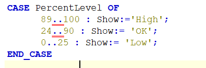

CASE_OF
Eine "Meldung" bekommst Du nicht. Die CheckRange-Funktion korrigiert ja schon den Wert. Du kannst das wenn dann nur an Deiner eigenen Kontroll-Variablen sehen.

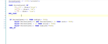

ich habe einen Alarm bedingt mit dem Bit verbunden, und gesetzt bis es Quittiert wird aber trotzdem nichts !:unsure:

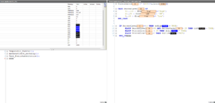

Der Pfeil zeigt, wo Du gerade stehst. Wenn Du einen weiteren Einzeschritt ausführst, wird die Zeile ausgeführt, in der der Pfeil steht.
Es gibt einen Einzelschritt "springe hinein" und "springe über": Wenn eine Funktion ausgeführt werden soll, kannst Du entweder "hinein" springen, oder aber den Code der Funktion in einem Rutsch ausführen.
Du möchtest die Evaluierung sehen, also "hineinspringen", damit auch der Funktionscode zeilenweise ausgeführt wird.

Es kann keinen Restart geben, weil es keinen Stop gibt (Von Breakpoints mal abgesehen), Dein Programm wird wiederholt ausgeführt
also das heiß, wenn ich alles zurücksetzen möchte muss ich es selber programmieren stimmt

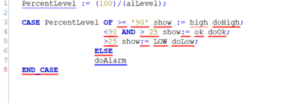

Das ist eine Zuweisung, kein Vergleich...
[SPEKULATION AN]
wird möglichweise im Zuge der IF-Abfrage immer TRUE rauskommen, weil die Zuweisung erfolgreich ist.
[/SPEKULATION AUS]
Hier setzt Du in jedem Fall deine beiden Variablen SOFORT wieder auf FALSE.
IF GVL..... = TRUE dann soll er doAlarm true machen
:= Zuweisung und : Vergleich ?
[SPEKULATION AN]
[/SPEKULATION AUS]
nicht erst wenn ich Quotiere ? :cry:
:= ist eine Zuweisung
: ist eine Deklarierung
= ist ein Vergleich
