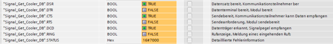

Ich habs jetzt mal noch mit der Anweisung Receive_Reset probiert, für den Fall dass es an einem vollen Buffer liegen sollte - ist scheinbar auch nicht der Fall...
Mit der Anweisung Signal_Get erhalte ich folgendes Ergebnis:
Mit der Anweisung Get_Features das hier:
Die Fehlermeldungen bedeuten "Baustein im Leerlauf".
Langsam bin ich mit meinem Latein am Ende^^
Weiß jemand weiter?
Danke!!
