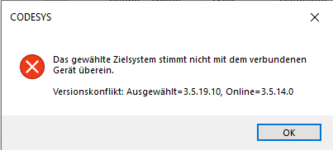

Guten morgen zusammen,
ich habe gestern hier im Forum einen Tipp bekommen wie man
csv / txt Dateien extern auf z.b. meinem Desktop speichern kann.
Dazu hatte ich mir ein Beisspielprojekt heruntergeladen welches
die Version 3.5 SP14 benötigt.
Gemacht getan diese Version heruntergeladen angeschaut meinen
Code angepasst.
Als ich nun meinen Code auf der Simulierten Runtime testen wollte,
kommt nun ständig die Meldung:
Wie kann ich denn die Runtime zurücksetzen / löschen oder ähnliches?
Kein Neustart des Programmes / PC hat geholfen und ich finde auch keine
Einstellungen für die Runtime
Hallo, du hast eine Runtime Version 3.5.14.0 aber deine PLC im Projekt hat Version 3.5.19.10 jetzt hast Du 2 Möglichkeiten.
Du machst ein Update der Runtime oder eben im Projekt die Steuerungskonfiguration auf 3.5.14.0
und dann vielleicht auch noch den Compiler im Projekt:
die Version deiner WIN PLC findest Du über die Taskleiste
