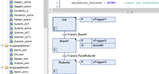

Hallo Zusammen,
ich habe ein Programm PLC_PRG mit ein paar Funktionsbausteinen die nach und nach abgearbeitet werden sollen.
Jetzt möchte ich in einem FB eine Zeitverzögerung installieren. Der FB ist in der Ablaufsprache programmiert.
Ich möchte den die Zeitverzögerung wie folgt darstellen: D #5s Aktion
Leider kommt bei mir dann immer die Fehlermeldung 4360, erwarte Zeitkonstante nach Qualifizierer D. Die habe ich doch mit dem #5s gepflegt?
Dann habe ich noch im Zeitenüberblick des FBs die Schrittlänge auf 5sec geändert da ich dachte das sei die Lösung.
Kann mir bitte jemand sagen was ich falsch mache oder wie man eine Zeitverzögerung von 5sec in der AS aktiviert?
Wie immer vielen Dank!
Nico
Wo hast du die Zeit eingegeben? Ich habs versucht mit in den Qualifizierer zu schreiben und weitere Möglichkeiten probiert.
Ich finde hier kein passendes Feld. Geht das nur mir so? In der OnlinHilfe von Codesys ist das nicht abgebildet, da steht nur man muss irgendwo die Zeit angeben.
Wäre dankbar wenn das jemand weiß
die Zeit kommt als Konstante oder Variable in das Feld des Qualifizierer mit rein.
z.B. D t#5s. In das rechte Feld kommt dann die Boolsche Variable.
