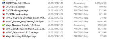

Lade Dir am besten alles von der WAGO Download Seite herunter, rechts das grüne Symbol. Du benötigst auch noch die diversen addons bzw. Gerätebeschreibungen, speziell Device Description CODESYS 2.0.x.x

Nachdem ich den Rat der beiden Kollegen oben befolgt habe und das das komplette Paket (SP16 und diverse Packages) heruntergeladen und installiert habe, treten erst mal ca 500 Fehler auf, die sich soweit ich das einschätzen kann im wesentlichen auf Bibliotheken beziehen. Konkret: Es gibt Warnungen, dass Bibliotheken fehlen

  5. Codesys 3.5.19.2 installiert. WAGO bietet ein Bundle an, das alle mit dieser Version funktionierenden notwendigen Packages enthält.
    • alle Packages aus dem Bundle installiert (Telecontrol ist nicht erforderlich)
