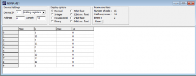

ich bin schon seid längerem dabei meine Wohnung zum Automatisieren. Hierfür nutze ich einen Raspberry auf dem Codesys läuft, sowie mehrere ESP8266 als dezentrale Peripherie. Bislang habe ich ausschließlich Ausgänge gebraucht. Diese habe ich über den Funktionscode 6 (Write Single Regsiter) an die ESP´s weitergegeben. Soweit alles gut.
Nun möchte ich allerdings auch Eingänge in Codesys verarbeiten.
Für die ESP´s habe ich folgenden Code verwendet:
https://domoticx.com/esp8266-wifi-modbus-tcp-ip-slave/
Wenn ich nun die Werte der Holding Register mit einem Modbus Master Simulator beobachte, bekomme ich auch die richtigen Werte heraus (Züfällige Zahl zwischen 0 und 12).
Wenn ich mir aber in Codesys über den Funktionscode 3 (Write Holding Register) die Werte anzeigen lasse, bekomme ich keine Werte heraus.
Benutze ich den falsche Funktionscode oder muss ich einen Offset wählen???
Vielen Dank für eure Hilfe. Ich bin mittlerweile echt am verzweifeln...:-|
Grüße Jannik
Lösung Gefunden:
Der Funktionscode 3 ist doch der richtige. Codesys braucht anscheinend eine Variable, die den Wert des Registers in der POU verarbeitet...

Hallo,,
Ich hab den code nun grob umgebaut, die verbindung läuft stabil, es gehen keine counter verloren. Nur sollten die Messwerte nach einer Zeit neu aktualisiert werden. dies passiert aber leider nicht. ich hab schon einiges getestet vielleicht hat jemand eine Idee wo der Fehler liegen könnte?
Welches Tool kann ich verwenden um die Modbus TCP Register auszulesen und zu setzen für Tests?

so wie das programmiert ist, muß der Modbus TCP Client nach jeder Anfrage disconnecten damit die DHT Werte aktualisiert werden, da er sonst in der inneren Schleife (while (client.connected())) hängen bleibt.
Das ist normalerweise so nicht vorgesehen und wird von Codesys wohl auch nicht gemacht.
Der Modbus Server ist sehr minimalistisch aufgebaut und so schlecht eingebunden (Dauerschleife in Loop()). Das würde in Codesys etc. zu eine Zykluszeitüberschreitung führen.
