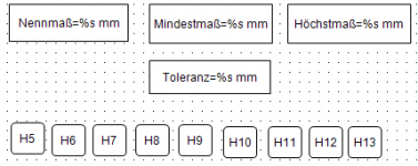

Ich nochmal,
habe nochmal eine Visu dazu angehangen (schnell gemacht) damit ihr vielleicht noch einen besseren Überblick habt :)

Und da bin ich noch mal :)
Wie man im Bild sieht, kann ich mehrere "Schalter" betätigen.
Ich möchte aber nur einmal auf H5 drücken, dann soll er die Rechnung ausspucken. Wenn ich dann auf H10 drücke eben diese Rechnung :)
Ich hoffe das nun ein bissel deutlicher ausgedrückt als im obrigen Beitrag.

das einfachste wäre das ganze nicht über If zu machen sonder mit case of. Dann in der Visu mit den Schaltern eben die Nummer für den Case setzen und schon funktionierts.
Oder aber in der Visu muß die vorherige Auswahl zurückgesetzt werden. Dann funktioniert das Programm auch so.

Danke für deine Antwort,
es gibt aber eine Möglichkeit die Schalter beim Betätigen eines Anderen zurückzusetzen auch mit IF also im Code :)
Ich weiß nur ncht mehr wie :(
Oi, das ist doch mal eine schöne Fingerübung für Zwischendurch ;)
Ich bin ja ein Fetischist in Sachen Probleme mit möglichst wenig Code zu lösen, der aber trotzdem noch lesbar ist......
Also das habe ich mir ebend ausgedacht:
(Getestet in TwinCAT, also keine Garantie das es 1:1 in Codesys funktioniert... sollte aber weil ich nur Standardbefehle nutze)
Ich brauche eine neue Struktur (damit es übersichtlich bleibt)

In der VISU:
Die Variable H stellt den Zustand der Taster H5 bis H13 als Bitmuster dar.
Taster H5 wird mit dem ersten Bit der Variable H verknüpft (H.0) .... usw. usf.... Taster H13 mit dem 8ten Bit (H.8 ).
