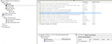

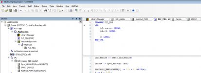

ich würde das Beispiel verwenden:
"c:\Users\<deinWindowsUserName>\CODESYS Control for Raspberry PI\3.5.9.10\Examples\I2CExamples.Project"
Hier ist ein SRF02 sensor verbaut und die Bibliothek is offen und mit dabei.
Also falls nötig anpassen auf den HC-SR04.
"c:\Users\<deinWindowsUserName>\CODESYS Control for Raspberry PI\3.5.9.10\Libraries\I2C_SRF02.library"
(auch die Gerätebeschreibng in \Devices)
Nachtrag: hab noch weiter gegoogled der ist ja echt kein I2C Sensor sondern ich muss die Zeiten messen... hm.... dann hab ihr recht das wird schwierig - würd eher einfach den SRF02 nehmen oder aber den
eben mit pyton und SysExecuteCommand2 verwenden...
