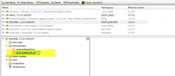

Am besten die OSCAT Librs direkt über CODESYS installieren über das Einkaufswagen Symbol nach OSCAT im Suchfenster suchen dann installieren.

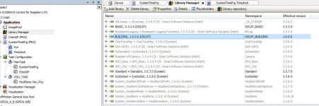

Also habe die OSCAT Lib runtergeladen, aber leider bekomme ich es nicht hin die Bibliothek auf meinen raspberry zu bringen, so das ich die Funktionen auswählen kann?
Habe ich gemacht, aber wie kann ich auf die neuen Funktionen zugreifen? Ich habe weiterhin nur die normalen Verknüpfungen wie and, or usw zur verfügung.
hier siehe screenshots:
Übrigens die Dokumentation zu den OSCAT Libs findet man als PDF in der Bibliothek.
Also ich habe die Bibliotheken herjntergeladen und mit dem Paket Manager geöffnet. Trotzdem finde ich unter dem Bibliothekenverwaltung nicht die entsprechenden Bibliotheken.

paar Dinge so generell zum Verständnis:
1. CODESYS V3 hat ein Bibliotheks und Geräte Repository, darin werden Bibliotheken und Geräte auch mit dem PackageManager installiert
2. d.h wenn man im Projekt was aus einer Oscat Lib verwenden will, muss man die OSCAT dann auch noch im BibliotheksManager hinzufügen (fürs Projekt)W
Wie macht man das?
Siehe Screenshot, auf dem BibliotheksManager -> Bibliothek hinzufügen -> dann die Suchleiste verwenden und irgend eine bekannte Funktion oder auch der Bibliotheksnamen eingaben....
in meinem Beispiel Oscat.
Dann auf die Zeile clicken, dabei wird die Bibliothek dem Libmanager deines Projektes hinzugefügt und ab da sind alle FB's und Inhalte der Lib verfügbar für dein Projekt.
Fehler gefunden. Das Package wurde nicht korrekt Installiert, das die CoDeSys Umgebung ohne Adminrechte ausgeführt wurde.
