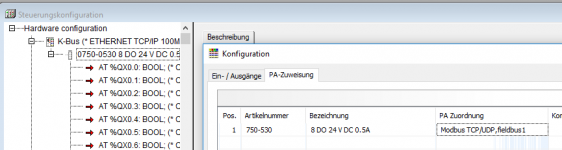

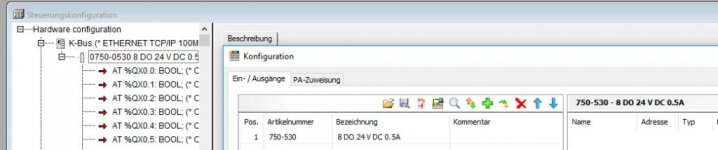

Ich habe eine Wago 750-841 welche ich gerne mit dem Wagio I/O Check 3 bedienen möchte. Ich kann mit dem IO Check mit "identify" auf die Wago verbinden. Mit "Monitor Mode" die Eingägne live ansehen. Jedoch zu meinem Problem. Wenn ich den "Control Mode" einschalten möchte bekomme ich folgende Fehlermeldung:
"The control mode was not switched on! The service was rejected by the (P-)FC, because the field bus system is active! Error code 0x2008821A"
Meine Hardware:
750-841 => 430 => 430 => 430 => 530 => 530 => 600

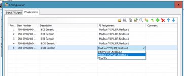

Ich habe bereits alle Varianten des Dip-Switches für die Programmeinstellungen durchprobiert, leider ohne Erfolg. Auch habe ich es bereits mit und ohne Programm auf der Wago versucht, beides mal leider auch immer mit der obigen Fehlermeldung. Auch ein mapping in codesys auf Fieldbus 2 oder PFC führt immer zum gleichen obigen Fehler.
Danke schon im voraus für Tips und Lösungen!!
