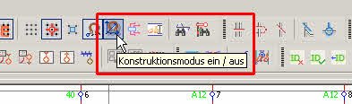

Ich habe 2 verschiedene proekte geoeffnet und kann nicht texte copieren/einfuegen - nur graphishe daten.Die proekte findet sich im verschidene folder.
@pit
Welche Version von P8 benutzt Du und beschreibe bitte mal Deine Vorgehensweise zum Texte kopieren und einfügen.
Das ist überhaupt kein Problem in P8 daher vermute ich das Du etwas falsch machst...
e-plan P8 1.7.12 . auch habe ich probieren die texte als makro speihern und der selbe resultat - nur grafishe teile.endlich habe ich als *dxf file exportieren dann importieren und alles ok :)
Mmh... :cool:
Beispiel (gilt wenn der Konstruktionsmodus in P8 NICHT eingeschaltet ist):
  • Text im Projekt A markieren (einmal mit der linken Maustaste anklicken)
  • Jetzt die rechte Maustaste drücken und kopieren wählen
  • In das Projekt B wechseln und die gewünschte Seite anwählen
  • Die rechte Maustaste drücken und einfügen wählen
  • Der Text hängt am Cursor und kann nun beliebig platziert werden.
Beispiel (gilt wenn der Konstruktionsmodus in P8 eingeschaltet ist):
  • Im Projekt A auf der entsprechenden Seite STRG+C drücken
  • Den Text mit der linken Maustaste markieren (ein Fenster darum ziehen)
  • In das Projekt B wechseln und die gewünschte Seite öffnen
  • STRG+V drücken, der Text kann jetzt platziert werden.
