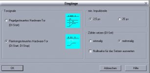

Hallo Leude, erst einmal schönen Dank für alle Antworten. ;)
Ich habe sehr große Probleme mit der Parametrierung und Programmierung dieser Baugruppe, die ich zum ersten Mal einsetze.
Was habe ich vor bzw. was soll passieren:
Über eine Schrittkette möchte ich ein Bit ansteuern, um damit den Ladewert vorzugeben und das Tor zu öffnen. Über einen ganz normalen 24V Initiator möchte ich dann vom Ladewert herunterzählen. Sobald der Ladewert auf Null heruntergezählt worden ist, soll dann ein Bit gesetzt werden, womit ich eine Schrittkette weiterschalte.
Mit anderen Worten, soll das Modul wie ein ganz gewöhnlicher Rückwärtszähler arbeiten, nur halt schneller.
Ich weiss nicht warum, aber die StausLEDs am Modul, die für Rückwärtszählen und Tor offen stehen, geben mir ebenfalls kein Signal (leuchten nicht).
Wie muss ich das Modul programmieren bzw. beschalten?????????
Den Ladewert konnte ich bereits in das Modul bzw. in den dazugehörigen DB laden, jedoch herunter zählen? Negativ.
Ich hoffe, dass euch meine Ausführungen mein Problem gut beschreiben und mir jemand helfen kann.
Ich wäre euch wirklich sehr dankbar.
McPiep
Hallo, ich wusste jetzt nicht genau was du sehen möchtest, deshalb habe ich screenshots von der hw-konfig und der parametriersoftware gemacht.
McPiep

Hi
Du willst Rückwärtszählen ?
Empfehung: Eingänge --> Torsignale --> Pegelgesteuertes Hardwaretor.
Lege 24 Volt an "DI-Start" , sodann sollter er Aufwärtszählen.
Mache zuerst diesen Test ;)

Hi
Bzw. ist das denn besser, eigentlich doch egal, oder?
Wenn du eine Flackenwechsel "richtig" gemacht hast, ist es egal.
Neustart mit gebrückten Eingang UND "Flankenwechselmodus" --> Zähler läuft nicht.
Da ja kein Low-High-Wechsel.
Deshalb "Pegelgesteuertes Hardwaretor." !
Mach doch mal den Test ob es zählt.
Danach sehen wir weiter.
(Diskuion, warum Abwärts anstelle Aufwärtszählen ;) )
(Mit Komperator Schaltausgang )

Hi
O.K.
Rückwärtszählen: Geber --> 24V Impuls und Richtung.
Zählrichtung: invertiert wird dann Selektierbar
Zählrichtung nach Bedarf (normal oder invertiert)
