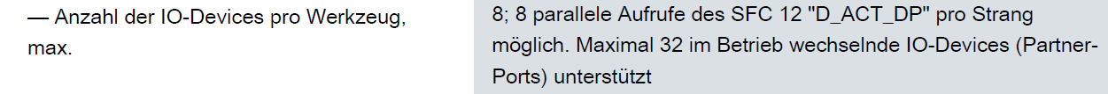

Welche CPU / CP sind es denn genau? Welche Bestellnummern und Firmwareversionen?
Und du musst die maximale Anzahl der gleichzeitigen Aufrufe beachten.
Im Handbuch des CP gibt es eine Liste mit wichtigen Infos dazu:

Dein Programmteil wäre wirklich interessant. Schau einmal in deinen CPU Daten was dort eingetragen ist
bezüglich der maximalen Anzahl der paralellen Aufrufe des SFC12.
Ich weiß ja nicht wie du es machst. Wir rufen den SFC12 auf, warten auf die entsprechende Rückmeldung ( Retval = 0 + Busy = FALSE )
und stoßen dann erst den nächsten Auftrag an. D.h. wir nutzen ( der Einfachkeit halber ) nicht die z.B. 8 möglichen Aufrufe sondern nur einen Aufruf.
Damit sind wir auch CPU unabhängig und vor allem bringt es bei uns keinen großen Zeitvorteil mehrere aufzurufen.

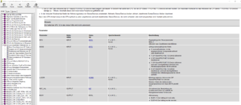

Mein Problem, der Teilnehmer welchen ich abmelden möchte hat in der HW Konfiguration nur eine (ist eine 2 zeilige Großanzeige) Ausgangsadresse. Siehe Bild!
Laut SFC12 Hilfe (F1) müsste ich beim Parameter LADDR (logische Adresse) das Bit 15 setzen. Siehe Bild!
Weiß nicht wie dies am Eingang übergeben soll?
Danke

Zeig doch einfach mal deinen Code
PS:
Ich würde einfach mit der Diagnoseadresse des Teilnehmers am SFC12 arbeiten.
Wie lautet denn die Diagnoseadresse?

Bin zur Zeit nicht vor Ort.
Was ist dann eigentlich mit dem Hinweis in der Hilfe gemeint?
Bzgl. Ausgangsadresse?
Naja, du nimmst die Ausgangsadresse AW58. 58 dez =binär 111010 und setzt das 15. Bit = binär 1000 0000 0011 1010 = hex 803A.
Aber wie gesagt, arbeite doch einfach mit der Diagnoseadresse des Teilnehmers.
PS:
Nicht das da ein Missverständniss bei dir vorliegt. Du musst bei Laddr nicht die direkte AW Adresse anlegen
sondern den Adresswert in Hex.
Also z.B. bei EW100 W#16#64 ( 100 dez = 64 hez )
Und bei einer Ausgangsadresse muss man ebeb das 15. Bit setzen. Aber wie gesagt, nimm die Diagnoseadresse.
