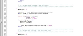

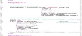

Ja doch, wenn du hier z.B. nicht genügend Platzhalter zwischen den Schritten vorgesehen hast, dann musst du es neu schreiben. Jedenfalls müsstest du diejenigen Aktoren neu programmieren, die neue Schrittnummern bekommen.
Na, wenn das mal kein grober Vorteil von Gras ist 😆
Da hast du Recht und in den letzten Jahren ist mit das bestimmt schon 2 oder 3 Mal passiert. Waren 30 Minuten Arbeit ok.
Und wie gesagt, jedes System hat nun mal Vor- und Nachteile, ich würde auch eher Graph vorziehen, aber so isses nun Mal!
