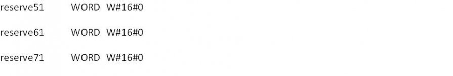

hier noch der DB
Wenn du schreibst du hast in der HW-Konfig zwei Bereiche, dann musst du höchstwahrscheinlich auch zwei SFC Aufrufe machen. Das hängt davon ab wie die Datenkonsistenz eingestellt ist und lässt sich aus der Ferne nicht sagen.
Wahrscheinlich musst du einen Aufruf für die Adressen 300...307 machen (gesamt 8 Bytes), und einen weiteren Aufruf mit den Adressen 308..319 (gesamt 12 Bytes)
Du hast recht, erst die ersten 8 bytes lesen / schreiben, dann die restlichen 12
nun spricht Siemens mit Stöber und ich bin glücklich :D
