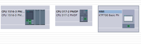

Ich muss für meine Abschlussprüfung eine Prüfstation programmieren. Das HMI soll mir den Status der beiden CPUs übermitteln und anzeigen.
Problem hierbei ist, dass es sich um ein Basic-panel handelt und ich kein VB-Skript anwenden kann, und ich eine CPU300 und eine CPU1500 habe
Ich bitte um paar Lösungsvorschläge, da ich gefühlt schon alles mögliche im Internet gelesen habe und ausprobiert.

Ich möchte dies auf ein KTP 1200 Visualisieren ob die CPU in RUN oder STOP befindet, kann man dies nicht mit dem Lebensbit vom dem Panel verknüpfen?
Dazu gibt es von Siemens einen alten FAQ-Beitrag, wie man das machen kann. Die Anleitung musst du dir nach TIA umdenken.
Mit deinem Basic Panel animiere am einfachsten einen Taktmerker oder eine Zählvariable, die durch einen Takt verändert wird. Du könntest in der SPS eine Variable im Sekundentakt inkrementieren (0 1 2 3 0 1 2..) und im Panel als Fortschrittsbalken oder Drehzeiger anzeigen - wenn die Animation/Balken/Zeiger stehen bleibt, dann ist die SPS in STOP oder die Verbindung unterbrochen oder das HMI eingefroren.

Es ist das Basic Panel der die Verbindungsstatus zu die zwei CPUs erkennen soll.
Das wird schwierig,
Die Basic Panels haben die Systemevents 140000 und 140001 für Verbindung i.O. bzw. n.i.O, aber man kann die Ereignisse keine Aktionen hinzufügen.
Einzigste Möglichkeit ist die 'Online-Balken' wie von PN/DP vorgeschlagen.

Die Systemmeldungen 140000 und 140001 melden nur, ob eine HMI-Verbindung zu irgendeiner CPU aufgebaut oder abgebaut ist. Damit kann nicht erkannt werden, ob die CPU in RUN oder STOP ist, was meistens die (unausgegorene) Idee hinter solchen "CPU Status"-Anzeigen ist.
Für die CPU 1500 gibt es die Systemfunktion LesePLCModus (GetPLCMode), allerdings nicht für die S7-300-CPU.
