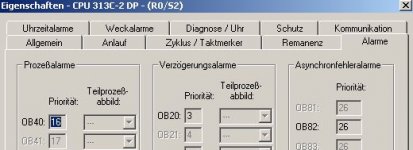

Zählen und den Zählerstand auswerten ist für meine Anwendung nicht so gut geeignet.
Bei Flnke vom puls spereicher ich mir die zeit und bilde aus dem vorigem puls die zeitdifferenz. daraus ergeben sich dann diverse berrechnungen.
Aber das mit dem Prozessalarm der HW-Tore werde ich heute Abend mal testen. Darauf bin ich noch nicht gekommen.
