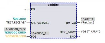

Für die Übertragung haben ich POKE_BLK verwendet, sodass ich keine Arrays erzeugen musste.
Ich versuche gerade ein Daten Array mit der Funktion Serialize zu erzeugen, jedoch habe ich Probleme die Funktion richtig zu parametrieren. Ich bekomme immer den Fehler: "Am Parameter DEST_ARRAY steht nicht genügend Speicherplatz zur Verfügung".
Da ich leider noch nicht so viele Erfahrungen zu Arrays sammeln konnte, bin ich gerade etwas überfragt.
Vielen Dank für eure Hilfe!

Klar,
wir machen eine E/A Kommunikation zwischen einer 1200er und einer 1500er. Die gesendeten und empfangenen Daten werden in Datenbausteinen mit absoluter Adressierung abgelegt.
Die Kommunikation zwischen den Geräten ist nicht mein Problem. Diese möchte ich nicht verändern. Ich möchte aus dem Datenbaustein eine Prüfsumme bilden. Die Prüfsumme möchte ich mit einer SCL funktion von Siemens erstellen. Für die Funktion benötige, ich jedoch die Daten als Array.
Mein Problem ist, dass ich die Daten nicht in eine Array bekomme, da der Baustein Serialize mir eine Fehlermeldung liefert, dich mir nicht erklären kann.
Konnte ich dir meine Situation ausreichend schildern?
