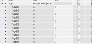

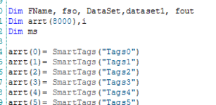

ich bekomme sage und schreibe alle 20 ms einen Wert für Spannung und Strom. (Es geht um schweißen ) Und das ganze dauert ca 3 Minuten. Also ich kann bis zu 8000 Werte (INT) bekommen.
Diese Werte schreibe ich dann über ein Skript weg.
Das funktoniert soweit aber mein PC bricht immer halb zusammen. Und ich brauche über 8000 Powertags.
Hat da vielleicht einer ne bessere idee? Und günstiger wegen den Powertags.
Wenn Du 8000 Werte hast, brauchst Du entweder eine Schleife von 0-7999 oder 1-8000, wobei ich 0-7999 bevorzugen würde.
Bei einer Schleife 0-8000 schreibst Du 8001 Werte in die Datei. Du hast ja offensichtlich auch 8001 Powertags verwendet.

N.B. Ich wurde auch die Array durchschleifen und nicht 8000 Zeilen programmieren wie in 1. Beitrag.
Egal ob einzelne Zeilen oder eine Schleife, man muss damit rechen dass den Panel mitlerweilig einfriert wenn das Skript aufgerufen wird.
