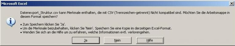

Ich habe hier ein MP370 und ProTool.
Jetzt habe ich meine Rezepturen exportiert und mit Excel bearbeitet.
Beim Speichern meckert Excel, dass die Datei Merkmale enthalten kann, die mit CSV nicht kompatibel sind.
Bevor ich mir die Datenbank beim Importieren in die Steuerung gleich irgendwie zerschieße, wollte ich daher mal fragen, in welchem Format die CSV-Datei gespeichert werden muss (Ja/Nein)?
Ich habe die Meldung mal in den Anhang gepackt.

Fehler gefunden
Hallo!
Import läuft.
Es muss darauf geachtet werden, dass der Dateiname komplett genannt wird (Struktur.csv)...
