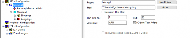

Allerdings wird mir im Systemmanger keine SPS-Konfiguration angezeigt, mit der ich das Programm einbinden kann.
Als Zielsystem habe ich die CX ausgewählt, müsste doch korrekt sein?!
Siehe Bilder!
Der Systemmanager braucht zum einbinden nur die E/A-Konfiguration Deines Projekts. Diese wird beim Übersetzen erstellt (*.tpy). Diese Datei wird dann im Systemmanager eingebunden. Dadurch werden dann die zum Projekt gehörenden E/A sichtbar und können verknüpft werden.

Allerdings frag ich mich noch, wie ich genau das Programm und die Konfiguration auf die Steuerung übertrage?! Wenn ich momentan die das Sytem in den Run Modus wechseln will, kommt immer eine Fehlermeldung und es bleibt im Config Modus.......:confused:
Guten Morgen!!
...leider bin ich nicht wirklich weitergekommen, sobald ich die Konfiguration mit PLC Einbindung auf die CX übertragen will, kommt die Meldung "target port not found" (siehe Bild oben im Post)
Ebenfalls kann ich im PLC Control die CX9001 nicht als Runtime auswählen. Sonst sieht eigentlich in der Konfiguration alles nicht soooo schlecht aus.

Ja das läuft auch, ohne SPS Konfig geht sie auch in run. Sobald ich die sps Konfig anhänge bzw. die Verknüpfungen anlege, kommt die Fehlermeldung.
Hat Dein CX9001 eine Lizenz für eine Runtime? Du hattest doch einen Thread gestartet
indem es so aussah als hättest Du den CX9001 ohne Runtime gekauft.

Du hast vollkommen recht. Aber ich kann mir nur so vorstellen, dass der CX nicht in den RunMode gebracht werden kann.
@TomTom01:
Wenn Du im WinCE die CX Konfiguration startest, was wird Dir dann unter RegLevel angezeigt:
(Hier wird ein anderer CX verwendet, das System ist aber dasselbe). PLC müsste mindestens dastehen.

das ist die CX 9001 0000
Die CX habe ich gebraucht gekauft. Der Verkäufer hat allerdings abgegeben das eine TwinCat Runtime auf der CX ist, sonst hätte ich sie nicht gekauft.
Wenn ich mit dem Tool CERHOST von Beckhoff über Remote auf das Win CE zugreife, kann ich mir folgendes Anzeigen lassen
...den CX Konfigurator habe ich leider nicht gefunden.
Gruß Tom
Das sieht jetzt aber nicht nach der Lizenz für Twincat PLC aus :eek:
Da braucht's wohl ein Lizenzupgrade. Evtl. weiß hier einer genau, wie das geht (und was das kostet).

@TomTom01: eigentlich hatte ich Dir Doch geschrieben, das die -0000 nix mit SPS zu tun hat :confused:
...jetzt hab ich es gefunden,
da hier bei Reg Level nur IO und nicht PLC steht, schätze ich mal, das keine Runtime drauf und aktiv ist?!
Jep,das die CX9001 0000 nix mit einer SPS zu tun hat, hast du geschrieben. Aber leider hat mich der günstige Preis und Behauptung " Mit TW Runtime" geblendet :-(
