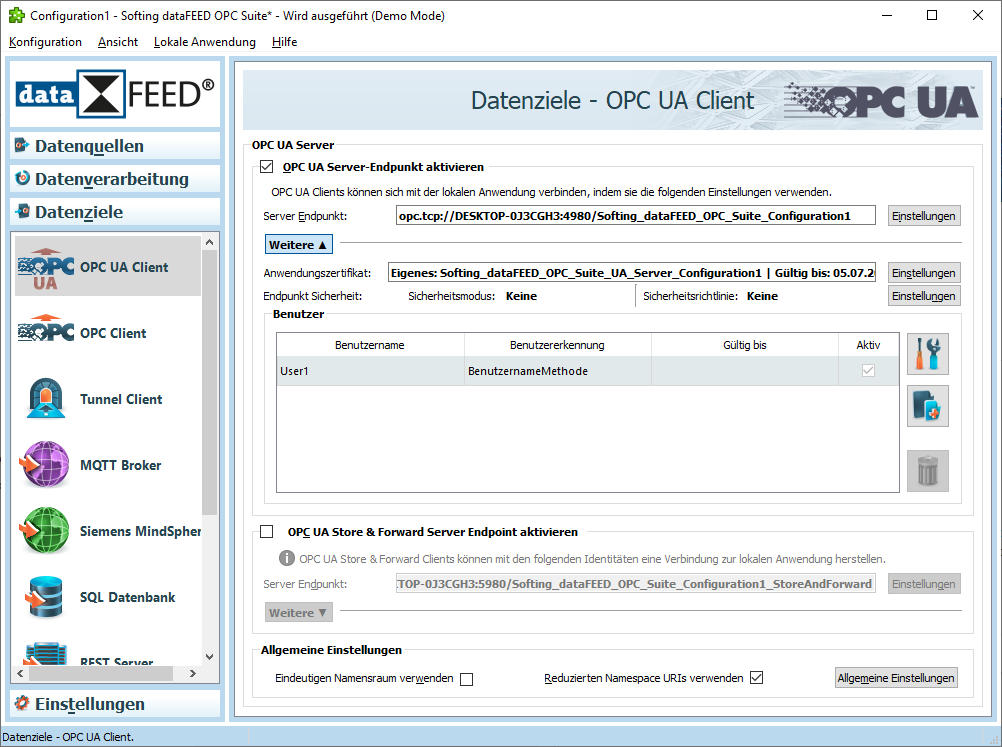

ich schaffe es leider nicht auf den OPC UA Server mit einem Client zuzugreifen.

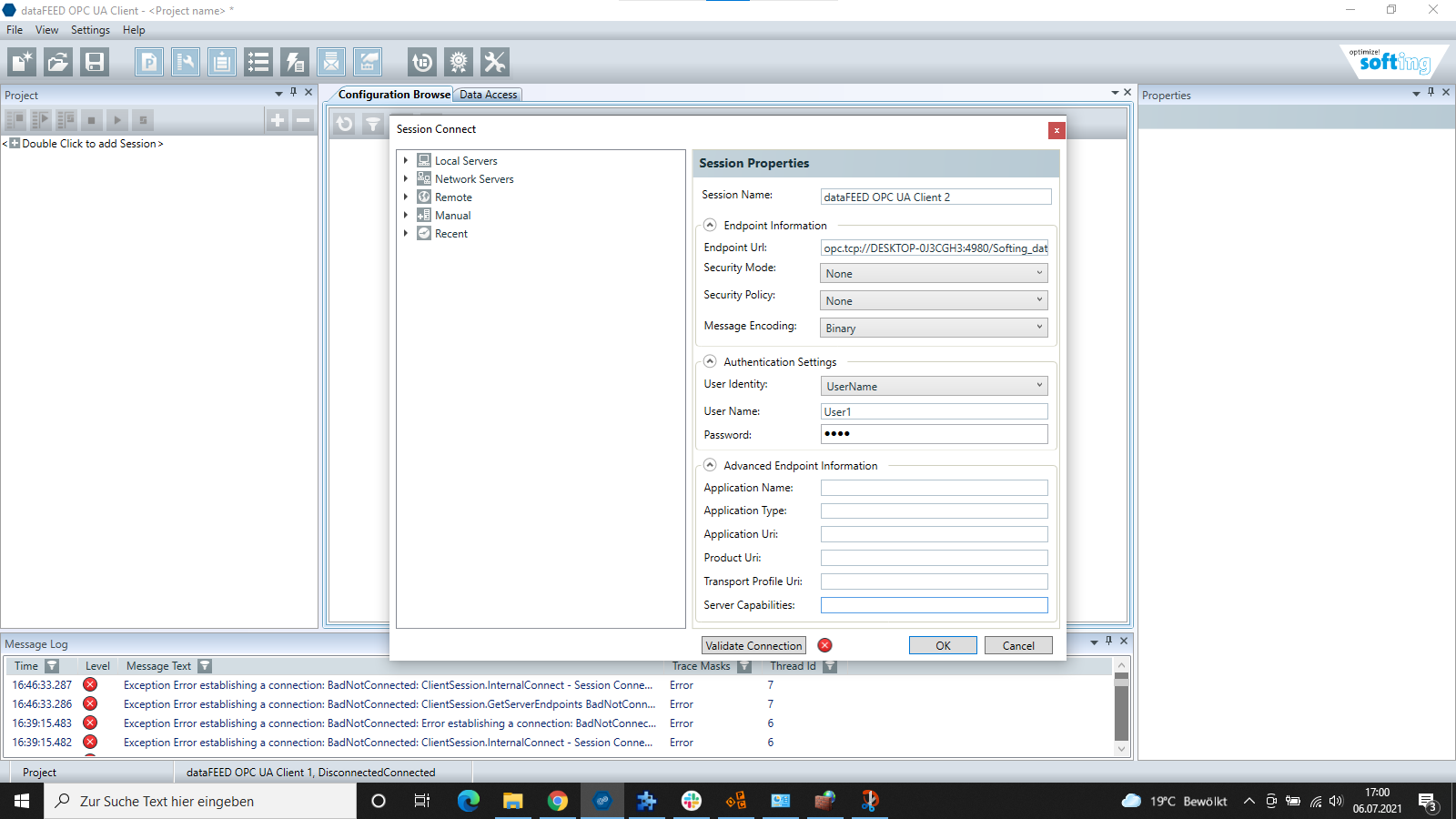

Ich habe einen OPC UA Server-Endpunkt aktiviert (Screenshot 1) und die Adresse in den Client eingefügt und die dazugehörigen Nutzerdaten eingegeben (Screenshot 2). Leider klappt die Verbindung nicht.
Mein übergeordnetes Ziel ist die Daten einer Verpackungsanlage, welche ich per OPC DA auslesen kann, per OPC UA verfügbar zu machen, damit ich die Daten auswerten kann.
Würde mich freuen, wenn mir jemand einen Hinweis geben könnte.
