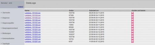

Mahlzeit,
ich hab mal ein wenig mit dem DataLog gespielt.
Grundsätzlich finde ich das Handling für Siemens-Verhältnisse (aus der letzten Zeit) gar nicht mal schlecht...
Zumindest wenn mir nicht ein wenig die Galle hochkäme, wenn ich an die Möglichkeiten zur Verwaltung der Dateien denke.
Korrigiert mich bitte falls ich irgendwo einen Fehler mache, oder schlicht Möglichkeiten übersehe.
Der Einsatz welcher mir als erstes einfiehl, wahr schlicht ein 24/7 Log über x Tage/ Logs, wobei alte gelöscht werden sollen.
Also Jedesmal um 00:00 Uhr neue Datei anlegen, "Name" enthält das Datum und gut.
Natürlich kann ich nun jedesmal zur selben Zeit ein "Löschen", welches eine Datei mit dem Datum von vor einem Monat löscht, aufrufen.
Dies könnte aber Probleme geben, wenn die Anlage längere Zeit Spannungslos wäre, warum auch immer...
Da es keine Funktion zu geben scheint, mit der man vorhandene Dateien listen kann, blieb mir als offensichtliche Lösung, ein RIPU, in den die Dateien beim erstellen eingetragen werden. Sobald dieser voll ist, wird die älteste gelöscht.
Soweit so schlecht
Bei meinen Versuchen zum manuellen Löschen per Web-Oberfläche beiße ich auf Granit.
Weder über Datalogs noch über Fiebrowser finde ich eine Möglichkeit.
Die Dateien direkt auf der Speicherkarte zu löschen, ist keine wirkliche Alternative...
Geht dies bei der 1500er gar nicht oder mache ich etwas falsch?
