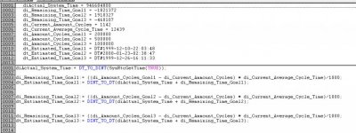

So,
habs mal so gemacht, aber leider kommen sehr komische Dinge bei meinen DINTs raus.
Man achte oben auf die DINT-Werte. Rechne ich nach so kommen ganz andere Wert raus. Irgendwas verstehe ich hier noch nicht ganz. Vieleicht sieht einer meiner Fehler ja direkt.Unbenannt.jpg
Deine DINT-Variablen laufen über - die Werte sind doch zu gross.
Ein DINT hat einen Wertebereich von -2147483648 bis 2147483647
Bei deiner Rechnung hast du z.B. einen Zwischenwert von 2473594662.
Deshalb werden die Ergebnisse negativ.
Ein UDINT würde von 0 bis 4294967295 gehen.
Mit UDINT funktioniert es aber auch nicht - hab´s selber ausprobiert.
Nach der Division durch 1000 kommen auch wieder negative Werte heraus.
Mach die Berechnung mit REAL, wandle dann das REAL-Ergebniss wieder zum DINT das funktioniert.

Gerade nochmal probiert - wenn du die Berechnung mit UDINT machst anstelle DINT, dann funktioniert es auch. :smile:
Hatt einen kleinen Denkhänger bei der Größe des DINT Datentyps. Geht ja bis Trilliarde :rolleyes:
Wenn Du den DINT da mal nicht überschätzt. 2.147.483.647 sind bei mir nur Milliarden. Da hast Du bei der Multiplikation schon einen Überlauf.

Das mit den Trilliarden hatte ich mal eben schnell gegoogelt und war der erste beitrag in einem Forum oder ähnlichem. Du wurde von 64 (bzw. 63) bit bei DINT gesprochen (war mir nicht sicher).
Da es aber 32(31) sind stimmt es natürlich, das die Zahlen zu groß waren.
Ich mach es jetzt so, dass ich die Zahl mit der Multipliziert wird durch 100 teile (dann habe ich z.B. 15456 ms =155) und dann erst mit den "Restzyklen" multipliziere. Dann liegt es auch im Wertebereich.
Das Datum der PLC hab ich dann noch eingestellt und siehe da, alles funst so wie es soll.
(* Umrechnungswert für ms in Zehntel-Sekunden *)
di_Current_Average_Cycle_Time_ms:= (di_Current_Average_Cycle_Time / 100) + (INT_TO_DINT(global_iTIME_WAIT_BEFORE_NEXT_CYCLE_DOOR1)/100);
dtActual_System_Time:=SysRtcGetTime(TRUE);
diActual_System_Time:= DT_TO_DINT(SysRtcGetTime(TRUE));
di_Remaining_Time_Goal1:= ((di_Ammount_Cycles_Goal1 - di_Current_Ammount_Cycles) * di_Current_Average_Cycle_Time_ms)/10;
dt_Estimated_Time_Goal1:= DINT_TO_DT(diActual_System_Time + di_Remaining_Time_Goal1);
di_Remaining_Time_Goal2:= ((di_Ammount_Cycles_Goal2 - di_Current_Ammount_Cycles) * di_Current_Average_Cycle_Time_ms)/10;
dt_Estimated_Time_Goal2:= DINT_TO_DT(diActual_System_Time + di_Remaining_Time_Goal2);
di_Remaining_Time_Goal3:= ((di_Ammount_Cycles_Goal3 - di_Current_Ammount_Cycles) * di_Current_Average_Cycle_Time_ms)/10;
dt_Estimated_Time_Goal3:= DINT_TO_DT(diActual_System_Time + di_Remaining_Time_Goal3);
