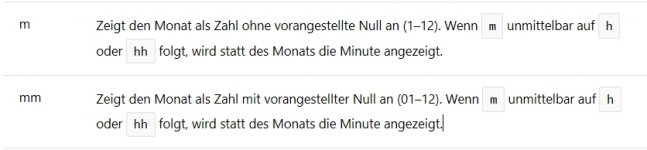

(Groß- und Kleinbuchstaben spielen da auch eine Rolle)
So ist es mir auch geläufig, aber laut Deinem Link ist es nicht (mehr?) so!
Anscheinend ist m jetzt eindeutig zweideutig und wird gleichermassen für Monat und oder oder Minute gebraucht.
Wieder so eine Ecke, wo man ein Workaround basteln muss, damit VB/VBA einen Zusammenhang geliefert bekommt und sich dann entscheiden kann.
Kann man überhaupt NOW ohne Klammern verwenden? Hätte ich nicht erwartet.
Gruss, Heinileini
eigentlich ist es eindeutig "M" für Monat und "m" für Minute - so kenne ich es von Excel her (z.B.) oder auch von .Net ...
Larry
