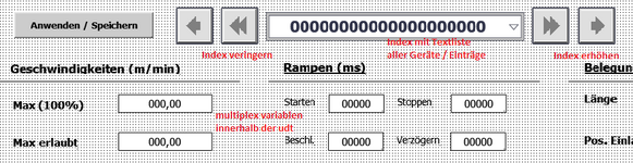

Hallo dexx,
du könntest die Daten innerhalb des Arrays multiplexen.
So weit ich weis, müsstest du dafür deinen struct allerdings durch eine udt ersetzen und diese typisieren.
Beispiel:
