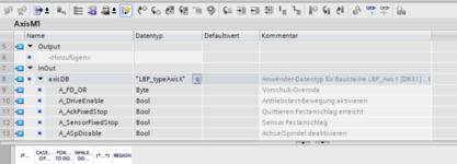

Mittels IN/OUT soll der angegebene DB 1. gelesen 2. geschrieben werden. In der Schnittstelle wird der Datentyp als PLC-Datentyp deklariert (z.B. "LBP_typeAxisX") welcher verschiedenste Variablen enthält und somit der Baustein voll symbolisch programmiert werden kann.
Gibt es jetzt eine Möglichkeit den DB an der Schnittstelle irgendwie symbolisch variabel anzusprechen ohne "CASE-Anweisung" diesen 31mal mit den verschiedensten Version aufzurufen?
Oder hat sich Siemens mittlerweile etwas einfallen lassen einen "Symbolnamen" variabel zu gestallten so wie es sich so manch anderer schon mal gewünscht hätte ;-)
Das sich Siemens, in diesem Fall "SINUMERIK" selbst nicht an die Empfehlungen mittels Array zu arbeiten hält, fällt diese Version schon mal weg. (DB-Nr. 31-61 "LBP_Axis1-31")
DB_ANY bzw. VARIANT bzw. REF_TO geht auch nicht da hier TIA einen Fehler erkennt bzw. ich den Wald vor lauter Bäumen nicht mehr sehe
Die Beträge wie unten angeführt kenne ich, jedoch bleibt die Hoffnung hier hat sich etwas getan.
