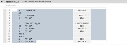

In einem FC ist eine Überwachungszeit per DB Eintrag gesetzt, das Wird auch problemlos abgearbeitet.
Nun wurde auf Wunsch des Anlagen Betreibers diese Zeit von 300 auf 950 erhöht.

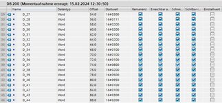

In dem DB ist die Variable DB 200.D_40 im Aktualwert, im Startwert und online beim Beobachten auf 950. Die gesamten Bausteine sind konsistent
Der Wert wurde zuerst online geändert und Dann alles gespeichert, DB und Fc wurden neu übertragen um die Konsistenz zu gewährleisten.
Soweit alles OK.
Wenn nun die Anlage, aus welchen Gründen komplett ausgeschaltet wird, läd beim anschl. Kaltstart die CPU irgendwo her die ursprünglichen 300 und im DB200.DBW80 stehen statt die im Startwert die gespeicherten 950. WHY?:oops:
Keine Ahnung was ich nun noch explizit tun soll um das zu unterbinden und das der eingetragene Startwert gelesen wird.
Das hin und her kopieren Aktualwert -> Startwert und umgekehrt ist alles gemacht worden, es sieht immer gut aus , bis zum nächsten Kaltstart.

die Variable wird nur dort in FC30 gelesen,
kein HMI vorhanden, unser "Lieferant" der Software hat es aus S7 konvertiert, daher auch in AWL .

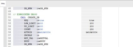

In der Anlage war es z.B. so, dass die Parameter DBs im OB100 jeweils neu erzeugt, mit Creat_DB, sowie in jeweiligen FCs dann mit einem manuellen Blkmov, mit einer entsprechenden Anzahl Schmiermerkern aus einem anderen DB neu "initalisiert". Warum genau man so einen Scheiß macht ... keine Ahnung, in meinem Fall war es eine Kläranlage.
Das würde dann letztlich zu genau dem Effekt führen.
Natürlich waren die Zugriffe S5-Like mit A DB und L bzw. T DBW ... so dass diese auch nicht in Querverweisen auftauchen.

Mhm… alle Variablen heißen D_xy, sind aber nicht als Array deklariert. Vielleicht hatv sich da ein besonders findiger 2 Stunden Schreibarbeit gespart und mit indirekter Adressierung und Schleife da drüber geschrieben.
Genau das ist ein annähernd 100% Indiz dafür, dass es sicher hier um ein konvertiertest S5-Programm (womöglich sogar nur von einem AG-Abzug) handelt ... Das heißt in dem Fall so, weil es der wortbasierten S5-Adressierung entspricht.

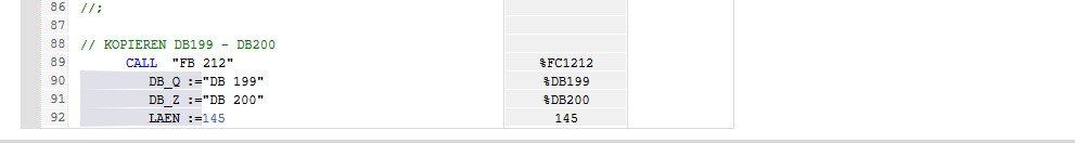

Man könnte Testweise den Wert auf unterschiedliche freie Merkerwörter schreiben. OB100 erstes NW erste Zeile. Und OB100 letztes NW letze Zeile. Dann sieht man eigentlich ob das Problem vorm Durchlauf OB100 liegt oder im OB100 überschrieben wird. So kann man es vielleicht besser eingrenzen.
Fakt 1: es stimmt Ursprung des TIA Projekt ist eine alte S5-Steuerung gewesen, daher das Konvertieren um mit minimalem Aufwand schnellst möglich wieder produzieren zu können.
Gerade den OB100 gecheckt und den Übeltäter gefunden.
Im OB 100 werden diverse DB's erzeugt und gesicherte Werte wieder überschrieben.
Großen Dank an Alle die Tips gegeben haben The Winner is @MSB das war der Knackpunkt. ;)(y) siehe Anhang
Danke
