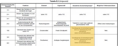

ich hatte gerade eine Diskussion bezgl. einer Überwachung mit Standardbauteilen im Kategorie 3 System. Es gibt ein Ventil, welches von zwei Standardbauteilen überwacht werden soll um mit Kreuzvergleich/Plausibilisierung der Signale auf den DC 90% zu kommen.
Das erste Signal soll von einer CAN-Bus Ansteuerung kommen, die Rückgelesen wird und so Informationen über die Position des Ventils liefert. Hier gibt es keine Zertifizierung des Bauteils und es wird auch kein CAN Safe Protokoll verwendet.
Das zweite Signal soll von einem Standard-Drucksensor mit anaolgem Ausgang kommen, ebenfalls ohne Zertifizierung und die beiden Signale werden über die PLC miteinander verglichen und auf Plausibilität geprüft.
Soweit so gut. In der ISO 13849-2 gibt es ja auch ein Beispiel im Anhang E bei dem Sensoren für den DC verwendet werden ohne das die Sicherheitsprinzipien etc. eingehalten werden.
Wir sind uns jetzt aber etwas uneinig was die Software im CAN betrifft. Die Sensoren im Beispiel haben alle kein digitales Signal sondern sind analog bzw. haben einen festen Schaltpunkt.
Wie ist es denn jetzt aber wenn wir digitale Signale haben, müssen wir uns hier die Bestätigung einholen das die Software der CAN-Ansteuerung konform nach ISO 13849 programmiert wurde oder nicht? Oder ist es für eine DC-Überwachung egal wie die Software aussieht, solange es Angaben zu Fehlerzuständen/-reaktionen gibt?
Ich würde mich über Erfahrungsberichte oder konkrete Hinweise freuen wie wir hier vorgehen sollten.

Danke für die Hinweise,
mit den Texten ist die Anmerkung dann auch etwas klarer. Dann verstehe ich aber umso mehr nicht warum in dem Beispiel E der Norm die Grundlegenden Sicherheitsprinzipien nicht eingehalten werden müssen. :confused:
Das beißt sich doch mit der vorigen Aussage der Norm, oder nicht?
