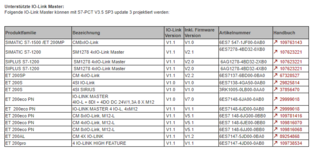

Hallo miteinander,
ich versuche gerade bei einem Balluff Master (BNI005H) das Device Tool im TIA zu öffnen, es ist grau und kann nicht ausgewählt werden.
Jedenfalls ist das PCT 3.3 installiert was man benötigt, leider ist es immer noch nicht möglich es zu öffnen.
Vllt hat jemand eine Idee bzw. Lösung
MFG.
Manuel
Aus der Bedienungsanleitung des verlinkten Masters:
Warum du zum konfigurieren des Masters jetzt zwingend PCT brauchst/verwenden möchtest, weiß ich nicht.
