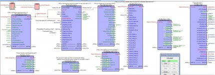

Die Messung über die Leistungsmessklemme IB IL PM 3P/N/EF-PAC soll für den ersten Test eine Sparschaltung I1_L1-N ohne Stromwandler aufnehmen. Dafür habe ich mir die Power Measurement V1_07 heruntergeladen und das Handbuch durchgelesen. In diesem steht beschrieben [Seite 81-82] wie man eine einfaches PM_Energy Programm mittels FBs zusammenbaut und dieses nachgebaut. Das kompilieren des Programms funktioniert und gibt keine Fehlermeldungen heraus, lediglich 9 Warnungen, welche in meinen Leihenaugen vernachlässigbar sind. [Bild2]

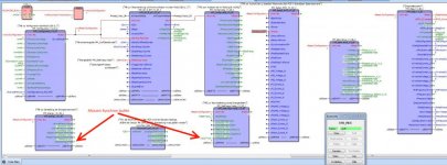

Nach einspielen der Routine und starten stellt sich ein Fehler im FB_Diag aus worin folgende Fehler vorhanden sind: xLowVoltage und xDirectionNoFound. Angeschlossen ist soweit alles richtig. Laut meinem Multimeter liegt an U_L1 zu U_N eine 230V Netzspannung an.
Mich macht mich nur stutzig, dass ich im FB_Configuration_Eingang_bConnectiontype 16#00 erscheint und nicht wie im Handbuch steht 14h [in Hex 00104] für Sparschaltung I1_L1-N. Was muss ich da als Wert eingeben, damit dieser diese als solche erkennt oder macht die Klemme das automatisch? [Bild3]

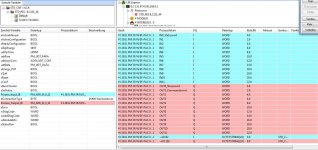

Hier Bilder von der Anlage in Betrieb
Prozessdaten:
[EDIT2]:
Die Anlage zeigt nach einschalten (ohne laufendes Programm auf RUN) einen LED-Fehlercode mittels roter Lampe an.

An dem configuration FB werden die Daten zur Konfiguration der Klemme angelegt. Die entsprechenden Werte sind abhängig von der genutzten Hardware mit und ohne wandler und Netzart.
Die entsprechenden Netzarten und dem dazugehörigen Wert findest Du im Handbuch der Klemme .
Da bei dir der Wert 0 als connectionType angelegt ist, ist die Klemme für Drehstrom ungleich belastet konfiguriert und somit kommen die Fehler xLowVoltage und xDirectionNoFound, .

vielen Dank für die Antwort. Ich kämpfe gerade damit wie ich diesen ConnectionType auf die 14hex umstellen kann.
Ich denke man muss als "Anfangswert" für die 14hex = 00104 eingeben. Das scheint aber nicht zu funktionieren oder muss ich dies im RUN Betrieb einstellen?
Hier im RUN Betrieb:
Bin ich da so auf dem Holzweg oder mache ich etwas falsch?
Hallo R-Tec,
die Zahlen einfach so eingeben wie du sie im Debug Modus siehst. Für 14 in hexadezimal wäre das 16#14.
Wo hast du denn gesehen, dass 0x14 als 00104 darzustellen ist?
Mark
Hallo Mark,
mein Fehler ist gefixt.
Die Angabe ist im Datenblatt der Leistungsmessklemme auf Seite 13 zu finden.

Fehlerstatus mäßg ist bis auf eine Warnung alles Tutti. Es liegt keine 230V Netzspannung am FB BasicValue (rechts) an und die Timer laufen nicht sychron wie in der Powermeasurement-beschreibung.
[Die Struktur 'ASYN_UDT_READ' enthält am Ende Padding Bytes. Bis ProConOS 4.x enthalten Strukturen keine Padding Bytes am Ende.]
Laufendes Programm im Debugg:
Beschreibung der Powermeasurement:
Hast du eine Idee was da noch falsch eingestellt ist?
