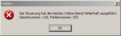

Dienstnummer 128, Fehlernummer 202
Brro87
100
25
Hallo zusammen
Ich habe im mom ein ziemlich müssames Problem und zwar
bekomme ich nach dem Download des Programm's den Online-Fehler
"Diensnummer 128, Fehlernummer 202".
Danach bricht die Kommunikation ab und ist erst bnach einem Reboot wieder möglich.
Um im mom noch das Projekt auf mein target zu kriegen, muss ich mir ein Offline-Projekt machen und dies mittels ftp rüberkopieren. (Und mit dem Target Visu, und Bitmapliste, etc ist das eine sehr müsahme Sache).
Hat jemand von euch eine Idee, an was dies liegen könnte?:confused:
Mein Target ist ein BKF CP 7202, mit dem neuen WinCE 3.06L Image daruf (Win Ce 6.0) auf meinem Rechner läuft das TwinCat 1334.
Am Win Ce wird es wahrscheinlich nicht liegen, habe ein anderes typengleiches Panel (auch gleiches Image), bei dem geht es ohne Problem.
Danke im voraus für eure Hilfe

kann es sein, das Dein Projekt etwas groß ist? Wie viel an Speicher ist denn eingestellt?

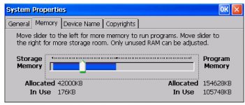

Der von mir beschriebene Fehler, tritt auch auf , wenn zu wenig Speicher (RAM) für TwinCat zur Verfügung steht, oder zuwenig um einen OnlineChange durchzuführen.
Die, in deinem Fall, 256MB RAM werden, in der WinCE Defalteinstellung zur Hälfte WinCE und zur anderen Hälfte den Programmen zur Verfügung gestellt, also auch TwinCat.
Diese Einstellung lässt sich ändern.
Im WinCe, Start -> ControlPanel -> System -> Memory (Tab) findet man einen Schieber. !Wichtig!, das blaue ist der freie Speicher!
album.php
album.php
(1. Bild,"Memory_beschrieben.jpg")
Wenn der Schieber jetzt zu weit rechts ist, oder zu viel Programm Memory gebraucht wird, das kann das dazu führen das der Programmdownload nicht mehr funktioniert. Und der Online-Fehler "Diensnummer 128, Fehlernummer 202" auftritt.

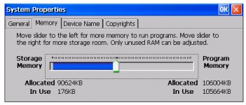

Um den Fehler nicht mehr zu bekommen, kann man den Schieber verstellen oder man Bootet das geladene Programm nicht (dann wird auch der Speicher nicht gebraucht) und lädt dan sein Prgramm Online.
Ich selber haben den Schieber verstellt, den letzteres ist vom Workflow suboptimal.
album.php
(3.Bild,"Memory_angepasst.jpg")
Den Schieber kann man auf zwei Arten verstellen, entweder von Hand in diesem Fenster oder über die Registry, und dadurch auch über Regfiles (habe im Anhang das dazugehörige File "Memory.REG", da findet man auch den Pfad, zum Registrywert).
Denk daran nach der Änderung einen Warmstart zu machen, den sonst wird die Einstellung nicht übernommen. ;)
