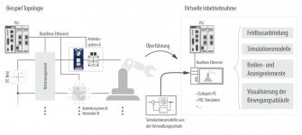

Dazu wurden verschiedene Kern-Use-Cases, wie die „Virtuelle Inbetriebnahme“ beschrieben. Hierfür ist ein Simulationsmodell der Maschine erforderlich, das vom Maschinenbauer erstellt wird. Mit diesem Modell kann das Verhalten der geplanten Maschine (wie Materialfluss, Kinematik, etc.) bereits im Voraus simuliert werden. Zur Durchführung der virtuellen Inbetriebnahme wird die reale Steuerung (SPS) mit einem geeigneten Echtzeitsimulationssystem verbunden, um das Modell der Maschine auszuführen.
Schematische Darstellung: Virtuelle Inbetriebnahme
Dies erfolgt in Echtzeit, sodass für die SPS kein Unterschied zum noch nicht fertiggestellten, realen Aufbau besteht. Auf dieser Basis kann der SPS-Programmierer bereits während der Planungsphase einen Entwurf des Steuerungsprogramms realisieren und testen, ohne dass ihm die reale Maschine zur Verfügung stehen muss.
Daraus ergibt sich eine deutliche Zeit- und Kostenersparnis, da die Maschine somit erst an ihrem tatsächlichen Einsatzort das erste Mal komplett aufgebaut wird. Darüber hinaus können bei Verwendung geeigneter Simulationsmodelle sehr genaue Aussagen über das energetische Verhalten der Komponenten getroffen werden.
