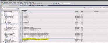

Bleibt noch das Einschalten. Ich würde es mir am Slave einfach machen: Wähle dort Standardtelegramm 2 (damit werden die Verschaltungen - u.a. Steuer,- und Zustandswort angelegt). Anschließen schaltest Du wieder auf "freies Telegramm" (Wording im STARTDRIVE) zurück. Nun kannst Du obige Verschaltung durchfürhen.
Wenn nun Dein Slave z.B. im Adressbereich I/Q266 beginnt, dann kann man da auch Variablen vom Typ PD_ZSW1 bzw. PD_STW1 erstellen. Da wären die Steuerbit - und Rückmeldebits alle schon vordefiniert.

3.) Wie finde ich heraus wo meine Antrieb im Adressbereich beginnen. Alternativ dachte ich ich würde einfach mit den DPWR_DAT und DPRD_DAT Bausteinen und der HW-Kennung arbeiten.

zu 3.) ja, die HWID findest Du beim Telegramm (falls Du mit DPWR_DAT und DPRD_DAT arbeitest).
