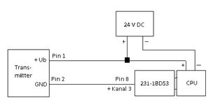

In der angehängten Skizze ist dargestellt, wie ich den Drucktransmitter DT1-I/02/02 eingebunden habe.
Leider bringt der Aufbau nicht das erhoffte Ergebnis.
Im entsprechenden PEW wird - 32768 ausgegeben, in der Statusanzeige der AI - Baugruppe leuchtet die LED F3.
Konfiguriert ist Kanal 3 mit "S7 Strom 4..20 mA", die Kanäle 0 bis 2 sind deaktiviert.
Der Transmitter scheint in Ordnung zu sein. Testweise an eine 331-1KF01 (Pin 2 = I+ Kanal 0) angeschlossen war der ermittelte Wert wie die Anzeige am Manometer.
Ich hoffe mir kann jemand einen brauchbaren Tipp geben.

Pin 8 als i+ ist schon richtig. Aber Strom muss fliessen. Es fehlt aber der Abfluss. Pin 9 muss auf Masse mein ich. Dann ist der Kreis auch geschlossen.
PS: jz seh ich, was Du meinst. Ich red nicht vom Transmitter-GND Anschluss. Ich red von der Analogmasse, Ground, 0V Ebene des Systems, bei Dir mit "-" bezeichnet.
