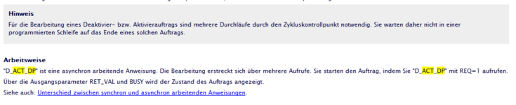

Hallo alle zusammen,
ich habe bei einem neu erstellten Programm einer Maschine, welche mit verschiedenen Optionen ausgeliefert werden kann, nun alle Optionen in einem Projekt vereinigt, sodass nur ein TIA-Projekt gewartet werden muss. Dies können eine ganze Station (wie hier der zweite G120C) oder auch nur einzelne DI/DO-Karten sein.
Dazu habe ich die komplette Hardware im Geräte-Manager definiert und im OB100 (Startup) werden zu Beginn dann einige Hardware-Teile, welche bei der aktuellen
Ausführung der Maschine nicht vorhanden sind, dann deaktiviert. Die jeweiligen Option-Bits am REQ-Eingang sind immer fix gesetzt pro Maschine.
Nun ist es so, dass bei einem Neustart der Maschine die CPU SEHR lange braucht um auf RUN zu schalten (mehrere Minuten).
Ich schätze, dass dies deswegen so ist, da der OB100 zu diesem Zeitpunkt noch nicht abgearbeitet wird und deswegen die Hardware, welche physikalisch nicht vorhanden ist, während des Online-Checks nicht gefunden und somit darauf gewartet wird.
Was ist eure Meinung hierzu?
Wie kann ich diesen Umstand lösen oder gibt es hierfür eine bessere Lösung?
Danke
mfg Wolfgang
Teilnehmer im OB100 zu deaktivieren hallte ich für keine so gute Idee, da der verwendete Baustein dazu mehrere Zyklen durchlaufen sollte und der Anlauf-OB nur einmal abgearbeitet wird.
Danke für die Info, das werde ich dann ändern.
