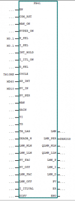

Ich soll mit einer 315-2DP, einem Sinamic G120 CU240S DP und einer Promag E&H eine Durchflussregelung realisieren. Die Pumpe wird durch einen einfachen Asynchronmotor angetrieben und es kommt nicht auf jeden Liter genau an. Ob da nun 500m³/h oder 520m³/h durchfliesen spielt keine Rolle. Es geht hier um eine relativ grobe Regelung.
Der Durchflussmesser Promag liefert mir ein 4-20mA Signal, welches ich in der SPS aufbereite. Die SPS gibt über Profibus (Telegramm 1) über die entsprechenden Bits im Steuerwort dann ein "Höher" oder "Niedriger" auf das Motorpotentiometer im G120 aus. Der Wert des Motorpotentiometers wird dann als Zusatzsollwert in die Drehzahlregelung mit eingespeist. Das funktioniert auch alles soweit ganz gut.
Das ist mein erstes Projekt mit einem Sinamic-FU, deshalb kenn ich mich noch nicht so richtig aus mit den Teilen. Meine Frage wäre, ob es vielleicht nocht eine andere, eventuell "elegantere" Lösung mit der vorhandenen Hardware geben würde.
