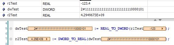

Moin,
ich bekomme via Schnittstelle von einem Roboter REAL-Werte und muss auch REAL-Werte an den Roboter schicken. Die Schnittstelle ist als ARRAY OF DWORD (1) deklariert. Wenn ich nun ein REAL in ein DWORD konvertiere, dann schneidet er die Nachkommazahlen ab. Das wäre u.U. zu vertreten. Aber bei der Rückumwandlung wirds richtig ungemütlich:
Ich probiere schon den ganzen Tag herum, komme aber auf keinen grünen Zweig. Vielleicht hat jemand eine Idee? Oder muss ich mir eine Funktion schreiben, die mir das DWORD in ein IEEE REAL umrechnet (2)?

Was du brauchst ist ein umkopieren des dwords auf Real ohne Umwandlung. Das geht nur mit einem Pointer.
Oder vielleicht auch eine Union mit einem DWORD und einem Real drin, das ist vielleicht noch eleganter.
DWORD ist vorzeichenlos. Du musst DINT nehmen.
Aber warum ist die Schnittstelle als Array of DWORD deklariert, wenn doch REALs übertragen werden sollen?
Achtung, Klugscheißerei!!! Die Vorzeichenfrage kann sich genaugenommen bei Variablen der Typen BYTE, WORD, DWORD, usw. nicht stellen, da dies genaugenommen keine Variablentypen für Zahlen sind und sie demzufolge auch keine Zahlen enthalten. Es sind vielmehr Containertypen zur Aufnahme einer bestimmten Anzahl von Bits, im Falle des DWORDS 32. Ich vermute mal der Roboter hat das Bitmuster des Real-Wertes einfach übertragen und bei Dir kommt es jetzt in einem DWORD an. Hier hilft Dir kein Konvertierungsbefehl weiter, außer Du steigst auf Siemens um, denn da gibt es Befehle mit denen die Bitmuster 1:1 in ein REAL übertragen werden können. Du müsstest entweder eine UNION mit einem DWORD und einem REAL anlegen und das DWORD dann mit der EL6695 verknüpfen, oder mit MEMCPY das Ganze von einer DWORD-Variable in eine REAL-Variable kopieren. Das klappt aber nur, wenn das wieder mit den Indianern passt, wie ich schon in dem von Dir verlinkten Thread schrieb. Ansonsten müsstest Du ein Array of BYTE erstellen und das dann mit dem Eingang verknüpfen, dann die einzelnen Bytes sortieren und das Ergebnis mit MEMCPY in eine REAL-Variable kopieren.
Umgekehrt halt genauso Daten mit MEMCPY von Real in DWORD kopieren.

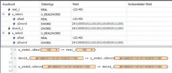

Moin,
nach ein bissl Rumprobieren hab ich mich jetzt für die UNION entschieden. Sieht nicht schön aus, geht aber:
TYPE U_REALDWORD:
  UNION
    uReal:   REAL;
    uDword:  DWORD;
  END_UNION
END_TYPE

Das sieht so gruselig aus, weil Du (noch) keine Ahnung hast, wie man das ganz einfach macht. Aber Hallo, das Zusammenbasteln von Variablen verschiedenster Datentypen aus Word-Stücken ist doch unser täglich Brot :cool: Schau Dir mal Modbus an, da geht das nur so und da kannst Du keinen anderen Jungs die Schuld geben...
Ich kenne Twincat 3 nicht und weiß nicht genau ob die Syntax ganz richtig ist, doch das Basteln sollte ungefähr so einfach aussehen:
TYPE U_REALWORDS:
  UNION
    uReal:   REAL;
    uaWord:  ARRAY[0..1] OF WORD;   //(könnte auch eine Struktur mit 2 Word sein)
  END_UNION
END_TYPE
tempU : U_REALWORDS;
tempU.uaWord[0] := dasEineWord;
tempU.uaWord[1] := dasAndereWord;
rMyReal := tempU.uReal;
