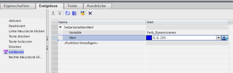

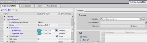

Es funktioniert auch ohne Script. Dazu musst du für die DynamicSVG in der Schnittstelle auf Variable gehen und eine DWord-Variable auswählen. Ausgabeformat = Hexa.
Anschließend kann dann z.B. über ein EA-Feld im Hexadezimal mit dem Format "aaRRGGBB" die Farbe ausgewählt werden.
Damit es evtl. für einen Kunden einfacher ist, habe ich eine Farbpalette mit unterschiedlichen Standardfarben erstellt und mit der Variable für z.B. einen Antrieb verknüpft. Die Hinterlegung der Farbe kann auch ohne Script gemacht werden. Dazu kann eine Schaltfläche erstellt und unter Ereignisse->...-> "SetzeVariablenWert" eine entsprechende Farbe, oder eben auch Variable die z.B. aus der SPS gelesen wird, hinterlegt werden.
aa = Deckkraft => FF=100%
RR = rot
GG = grün
BB = blau
Getestet habe ich es mit TIA V18. Ob es mit den vorherigen Versionen auch funktioniert kann ich erstmal nicht sagen.
