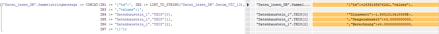

Ich hab mal wieder ne Frage. Ich hab eventuell gerade ein Brett vorm Kopf aber ich sitz jetzt hier schon ein bisschen länger an der Sache.
Der String soll aus mehreren Array "Zellen" bestehen die hintereinander gefügt werden.
Dabei soll der String dynamisch verlängert werden, wenn eine weitere Zelle in das Array eingetragen wird.

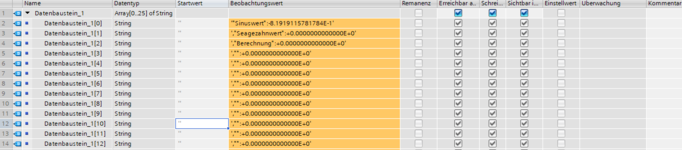

Ich habe ein DB Array erstellt wo alle meine Werte die in den String kommen sollen vermerkt werden mit Name und einem zugehörigen Value. Das hab ich schon soweit verkleinert, dass ich auf die das einzelne Teil "Datenbaustein_1"."THIS"[] gekommen bin.
Anstatt das ich mein String Manuel per Hand immer verlängern muss, indem ich dort eine weitere Zeilen mit seinem index, will ich quasi nur eine Zeile im String haben die anhand der länge der beschriebenen Zellen im Array alle Zellen in den String hinzufügt .
Wenn man es so will quasi ein
"IN4 := "Datenbaustein_1"."THIS"[n],"
"IN5:= "Datenbaustein_1"."THIS"[n]"
und immer so weiter bis die Stelle n erreicht ist, in der kein Name mehr in der Zelle steht.

Ich hab quasi das array (siehe anhang), in dem befinden sich Namen und Werte, die in ein String geschrieben werden sollen.
Ich weiß dass ich jeden dieser Strings mit einem Concat String zusammenfassen kann, müsste aber ja dann jeden einzelnen selber in den Concat String eintragen. Das Ziel ist es ein Concat String dynamisch zumachen, so dass jede Stelle im Array die einen Eintrag hat (also alle AUßER den Defaultwert von ',"":+0.0000000000E+0') automatisch an den Concat String hinten angefügt wird.
Im Endeffekt soll der zusammengesetzte String bei einem neuen Eintrag in das Array erweitert werden.
Mit einer Indexzahl, kann ich zwar jede "Zelle" (für mich eine einzelne Zeile im Array z.b. Datenbaustein_1[0]) einfügen und durch das Hochzählen des Index diese eingefügte Arrayzeile ändern, allerdings hab ich, wenn ich nur einen Datenbaustein_1[#index] einfüge, auch nur eine Zeile aus dem Array.

Dein "leeres" Array enthält vermutlich folgende "Formatierung" als Vorbesetzung (statt der Hochkommata ' habe ich mal > und < verwendet - diese Zeichen sind in den Strings NICHT enthalten, sondern begrenzen die Strings nur "optisch", um sie hier darstellen zu können):
x[0] := >"":+0.0000000000000E+0<
x[1] := >,"":+0.0000000000000E+0<
x[25]:= >,"":+0.0000000000000E+0<
Ab Index 1 beginnen die Strings mit einem Komma, bei Index 0 fehlt dieses Komma.

Quasi. Ich hab schon vorab ein Array aus einem vorgefertigten UDT, indem er seinen Messdatenwert (bzw. den Eingang an der SPS angibt) und dazu diesen mit einem Namen beschriftet etc. Diese werden dann vom Programm in ein Concat String vorab zusammengefügt und dann nochmal in ein Array gepackt um eine übersichtliche Darstellung für den String bestehend aus allen Messdaten zubewerkstelligen. Dadurch komme ich auch auf String aus dem "Datenbaustein1_[0]". Das Kommata die ab [1] vor dem "eigentlichen" String stehen werden benötigt, um den String als JSON zuschicken.

Ich hab in meinem ersten Beitrag ein Beispiel angegeben
Ich will ja ein zusammenhängenden Datensatz aus
-Zeitstempel
-Values:
-Messwertname + Messwert
-Messwertname2 + Messwert2
So das ich quasi am Ende eine String habe der als JSON so aus sehen sollte
"{"ts":1451649600512, "values":{"Sinuswert":"-8.1919115781E-1, "Seagezahnwert":"+3.0000000000E+0"}}
(Das Beispiel ist jetzt direkt auch schon auf meine Beispielmesswerte bezogen die ich simuliert habe)
"Sinuswert":"-8.1919115781E-1 wäre in dem Fall mein erster Datensatzwert und "Seagezahnwert":"+3.0000000000E+0" mein zweiter.

Ich habs gerade ausprobiert und ja er hängt alle Datensätze die ich will hinten mit an, aber hängt dann noch ein weiteren >,"":+0.0000000000E+0< hinten an, da ja der Index zum prüfen einen zu weit springt.
Und wenn ich den index in der anweisung -1 nehme komme ich in ein Fehler soweit ich weiß
Hab das jetzt mit einem Exit gelöst
also
[MeinStrg:= '';
FOR #i := 0 TO 25 DO
IF MeinArray[#i] <> ' ' THEN
MeinStrg := CONCAT_STRING(IN1 := MeinStrg, IN2 := "Datenbaustein_1"."THIS"[#i]);
ELSE EXIT;
END_IF;
END_FOR;]
