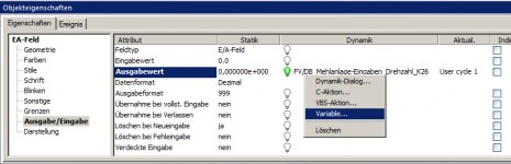

Hallo Leute,
ich verwende Wincc V7.3. Jetzt möchte ich E/A-Feld Ausgang und Eingang mit VBS programmieren. Bei E/A Feld Ausgang bzw. Ausgabewert habe ich schon eine VBS-Aktion hinzugefügt und es hat geklappt. Aber bei der VBS-Aktion in Eingabewet funtioniert nicht. Im Folgenden ist die Code.
Function InputValue_Trigger(ByVal Item)
Dim MyTag
Set MyTag = HMIRuntime.Tags("Variablen1")
MyTag = InputValue_Trigger
MyTag.Write
End Function
Kann jedemand meinen Code korriegieren? Vielen Dank im Voraus.
LG
Dominik
Warum willst Du das E/A-Feld mit VBS verskripten?
Du könntest bei Ausgabewert > Dynamik > Variable... direkt die HMI-Variable angeben. Und bei Feldtyp "E/A-Feld". Das ist effizienter und schneller projektiert. Und in den Querverweisen zu finden.
