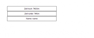

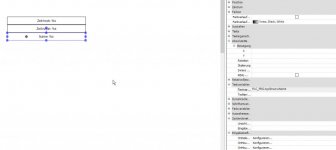

folgendes Szenario:
benutzerdefinierte Datatyp (DUT) angelegt und Variablen im Programm davon angelegt.
In der Visu möchte ich nun darauf zu greifen (anzeigen und ändern). Rechteck mit Text "%s" angelegt, Textvariable --> T_Up, Variable schreiben hinzugefügt --> alles ok.
Weiteres Rechteck für den Namen: Textvariable --> sName
Hier versagt schon die Eingabehilfe, sName kann nicht ausgewählt werden. Händisch hingeschrieben ergibt den Fehler:
C0032: Typ 'Unbekannter Typ: 'ADR(config.sName)'' kann nicht in Typ POINTER TP BYTE konvertiert werden.
Wo liegt mein Fehler? Oder ist das eine Limitation von e!Cockpit? Gibt es einen Workaround?
Danke schonmal.
