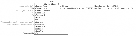

Hallo, der Post hier hat mir auch schon weiter geholfen nur habe ich jetzt noch ein weiteres Problem.
Ich habe den Baustein genau so verschaltet wie auf dem Bild von Wolfi-SPS. Wenn ich den Baustein starte komme ich bis zu dem Punkt "Try to connect to..." und irgendwann folgt der timeout.
Ich habe es bisher mit gmx und web.de versucht. komme nicht mehr weiter. Name und Passwort sollten jeweils stimmen. Auf der Seite des Emailbetreibers kann ich mich direkt einloggen...
Und der Baustein gibt auch nicht mehr möglichkeiten zum Parametrieren heremail.png hier mal noch ein Bild. DNS server wurde auch parametriert.
Ich weis echt nicht mehr weiter. vielleicht hat ja jemand eine Idee. Danke!

ich nutze eine Wago 770-880 mit dem Baustein von ~2014 und aktueller Firmware (08).
Bei GMX hatte ich mal das Problem das ich früher unter sFrom: "Anlage xy" drin stehen hatte und das irgendwann nicht mehr akzeptiert wurde. Ich musste dann auf die vollständige E-Mail-Adresse umstellen. Damit wars dann behoben.
Username und SFrom sind bei mir somit identisch.
Hallo, das sFrom hatte ich wegen vorherigen negativen Erfahrungen schon direkt auf die Emailadresse angepasst.
Das hier ist meine aktuelle Firmware
Firmware revision 01.06.31 (08 )
bin noch stets am verzweifeln.. weiß echt nicht was ich dort falsch mache. Vielleicht muss ich mal wirklich im Wago Forum schreiben
nur vorsichtshalber mal die Frage: Die Netzwerkeinstellungen der SPS sind so, dass die SPS auch ins Internet gelangen kann? (IP, Subnet, Gateway)
