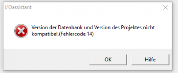

ich bräuchte bitte eure Hilfe bei einem Problem. Ich habe die Wartung der Eaton-SPS Systeme von einem Kollegen übernommen und wenig Erfahrung mit diesen (Eaton)Steuerungen bzw. mit Codesys. Bitte geht also im Falle "dummer" Fragen mit mir nicht allzu hart ins Gericht.
Ich habe ein paar Screenshots von den Programmversionen hinzugefügt.
Ich sollte nun die XION-Station erweitern, kann aber den I/O-Assistant nicht öffnen (Fehlermeldung auch im Anhang).
Könnte mir bitte jemand behilflich sein?

Also ich lese das so, das das Projekt eine andere DB-Version verwendet als der I/O-Assistant - hast Du die letzte von Eaton freigegebene Version bei beiden Programmen?
Darüber hinaus:
Prüf mal, ob du den I/O-Assistenten wirklich brauchst - wenn ich mich recht erinnere legt der nur die Hardwarekonfig im X-Soft an - und diese kann auch genau dort (Registerkarte "Ressourcen" -> "Steuerungskonfiguration") verändert bzw. erweitert werden.

Und nach Programmdownload "weiß" das Gateway dann über das neu hinzugefügte Modul? Und muss ich am Gateway dann gar nichts machen?
Moin Wolfgang,
Du musst dem Gateway noch "beibringen", was alles dahinter hängt. Den "Set"- Taster mit einem spitzen Gegenstand für mind. 2 Sekunden drücken.
Aber Achtung, alle Parameterwerte von den bereits vorhandenen "alten" Modulen, die von den Default-Werten abweichen, werden damit zurückgesetzt und müssen neu parametriert werden.
Die Dokumentation von Eaton zu den Gateways ist aber sehr gut, einfach mal auf deren Seite runterladen.
